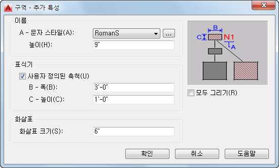

  7. 추가 특성을 클릭합니다.
  8. 이름에서 문자 스타일에 대해 드롭다운 리스트에서 구역 이름의 스타일을 선택하거나 워크시트 버튼을 클릭하고 새 문자 스타일을 작성합니다. 그러면 새 문자 스타일을 리스트에서 선택할 수 있습니다.
  9. 높이에 원하는 값을 입력합니다.
  10. 표식기에서 구역 표식기에 대한 축척을 정의할지 여부를 지정합니다.
    표식기 표시 축척... 방법...
    화면 크기의 1/50 사용자 정의된 축척을 선택 해제합니다.
    지정하는 축척 사용자 정의된 축척을 선택하고 폭 및 높이에 원하는 값을 입력합니다.
  11. 화살표에서 화살표 크기에 원하는 값을 입력합니다.
  12. 구역의 해치를 상속할 공간을 지정합니다.
    원하는 작업... 방법...
    구역 해치를 직접 부착된 공간에만 사용 모두 그리기 선택을 해제합니다.
    구역 해치를 직접 부착된 모든 공간과 다른 구역을 통해 부착된 모든 공간에 사용 모두 그리기를 선택합니다.
