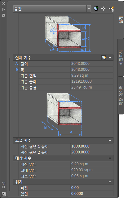

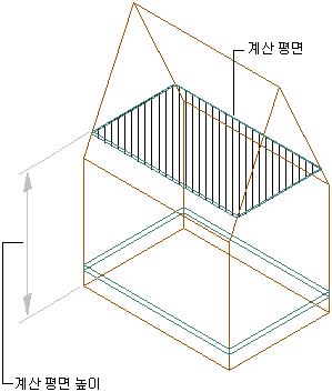

3D 자유형 공간으로 작업을 수행할 경우 두 가지 서로 다른 절단 평면 높이에서 3D 자유형 공간의 영역을 계산할 수 있습니다. 이 방식은 서로 다른 높이를 서로 다르게 계산하는 다락에 유용합니다.
  1. 3D 자유형 공간을 작성합니다.
  2. 공간의 계산 절단 평면을 정의합니다.
  3. 2개의 계산 절단 평면과 절단 평면 해치에 대한 화면표시 특성을 정의합니다.
