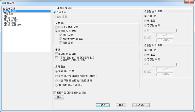

패널 보고서 대화상자
패널 구성요소, 명판 및 터미널에서 보고서 추출 정보를 생성합니다.

다음과 같은 옵션이 표시됩니다.
주: 옵션은 선택한 보고서 이름에 따라 다릅니다.
보고서 이름
실행할 보고서를 지정합니다.
