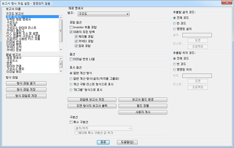

보고서 형식 파일 설정 대화상자
보고서의 형식 파일(.set)을 작성하거나 편집합니다. 형식 파일은 보고서에 포함할 필드, 필드 순서, 테이블 옵션 등을 정의합니다.
찾기
명령 입력: AEFORMATFILE
옵션 리스트
다음과 같은 옵션이 표시됩니다.
주: 옵션은 선택한 보고서 이름에 따라 다릅니다.
보고서 이름
실행할 보고서를 지정합니다.
형식 파일
형식 파일 열기
형식 파일을 검색하여 열고 편집합니다.
형식 파일 저장
자동 보고서로 단일 보고서 또는 보고서 그룹을 실행할 때 사용할 형식 파일을 저장합니다.
형식 파일로 저장
형식 파일을 다른 이름으로 저장합니다.
형식 파일의 기본 위치는 ₩Users₩{사용자 이름}₩AppData₩Roaming₩Autodesk₩AutoCAD Electrical {버전}₩{릴리즈}₩{국가 코드}₩Support₩User₩입니다.
