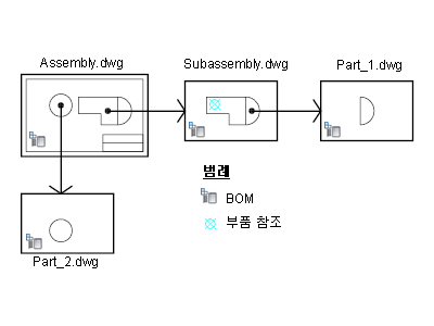

이 작업 흐름에서는 몇 개의 부품을 자체 도면 파일에 그린 다음 조립품 도면에 외부 참조로 부착합니다.
부품 도면에서 조립품 특성 대화상자를 통해 부품의 구성요소 특성을 지정합니다(AMPARTREFEDIT 명령 사용). 조립품 도면의 BOM은 외부 참조된 부품 도면에서 이 정보를 자동으로 검색하며 BOM 대화상자에 부품을 나열합니다.
X-부착 작업 흐름은 조립품 - 부품 시나리오에서만 사용 가능하도록 제한되지 않습니다. 부분조립품 도면도 외부 참조로 조립품 도면에 부착할 수 있습니다. 조립품 도면의 BOM에서 부분조립품은 확장 가능한 항목으로 표시됩니다. 부분조립품을 확장하면 부분조립품의 부품이 그 아래에 표시됩니다. 이 기술을 사용하면 조립품 및 부품 계층구조를 작성할 수 있습니다.
