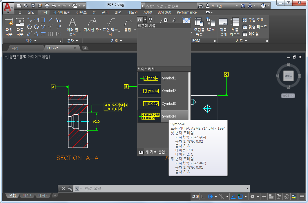

기호 라이브러리는 도면에 자주 사용하는 기호를 삽입할 편리한 방법을 제공합니다.
기호를 미리 구성하고 기호 라이브러리에 저장하여 재사용할 수 있습니다. 기호 라이브러리는 도면에 기호를 삽입할 때 표시되는 대화상자의 내부에 표시됩니다. 기호 라이브러리에서 기호를 선택하면 일반적으로 대화상자에 입력하는 다른 모든 정보가 자동으로 채워집니다.
일부 기호 라이브러리는 리본에서 사용할 수 있으므로 더욱 쉽게 액세스할 수 있습니다. 또한 기호를 리본의 기호 라이브러리에서 직접 삽입할 때 AutoCAD Mechanical에는 대화상자가 표시되지 않습니다.

기호를 라이브러리에 추가할 때는 고유한 이름을 지정하라는 프롬프트가 표시됩니다. 이름이 빈 칸보다 더 길 경우에는 라이브러리에서 잘리지만, 해당 이름에 포인터를 놓으면 전체 이름이 툴팁에 표시됩니다. 또한 툴팁에는 해당 항목에 대한 설정이 요약되어 표시됩니다.
기호 라이브러리에서 특정 기호를 삭제하거나, 이름을 바꾸거나, 수정할 수 있으며, 한 기호를 기본값으로 설정할 수 있습니다. 기호 라이브러리를 사용하지 않고 기호를 작성하면 대화상자의 기본 설정이 기본 기호에서 파생됩니다. 기본값을 설정하지 않을 수도 있습니다. 이 경우 개별 기호 유형의 규칙이 기호의 기본 설정을 조정합니다.
