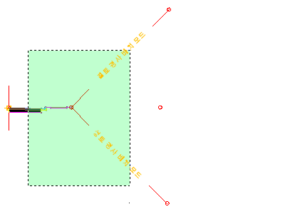

  4. 명령행에 '표준횡단 기준선 위치 지정' 프롬프트가 표시되면 종단 뷰 아래의 직사각형을 클릭합니다.
    뷰포트가 표준횡단 기준선으로 줌되어 다음과 같이 나타납니다.

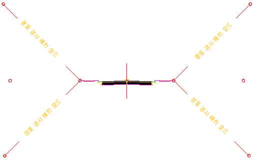

횡단구성요소를 기준선 왼쪽으로 대칭
  1. 도면에서 추가한 네 개의 횡단구성요소를 선택합니다.
  2. 마우스 오른쪽 버튼을 클릭합니다. 대칭을 클릭합니다.
  3. 표준횡단 기준선의 표식기 점을 클릭합니다.
    횡단구성요소가 표준횡단 표식기 왼쪽에 표시됩니다. 대칭 명령은 선택한 횡단구성요소의 대칭 이미지를 작성합니다. 측면 매개변수를 제외한 모든 횡단구성요소 매개변수가 유지됩니다.
