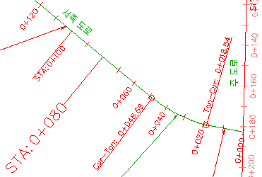

상위(STA: 0+100) 및 하위(STA: 0+080) 레이블 스타일
도면에서 STA:0+080 및 STA:0+100 레이블 문자의 크기가 다르고 문자와 선이 다르게 정렬됩니다. 하위 스타일은 하위 스타일을 작성한 상위 스타일과 기본 특성을 공유합니다. 상위 스타일에서 특성 값을 변경하면 변경사항이 하위 스타일에도 적용됩니다. 하위 스타일에서 특성 값을 변경해도 상위 스타일에는 영향을 주지 않습니다.

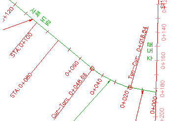

이제 레이블에서 동일한 문자 크기를 사용합니다. 상위 스타일의 문자 높이로 하위 스타일의 문자 높이를 재지정했으므로 이제 STA: 0+080 레이블 문자의 크기가 STA: 0+000 레이블과 동일합니다. 하위 스타일의 문자 부착점을 재지정하지 않았으므로 선의 선형은 여전히 다릅니다.
하위 문자 크기가 상위 문자 크기로 재지정된, 상위(STA: 0+100) 및 하위(STA: 0+080) 레이블 스타일
