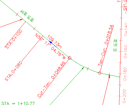

레이블이 작성되면 이러한 레이블은 도면 설정 대화상자의 객체 도면층 탭에서 레이블 객체에 지정된 도면층에 배치됩니다. 이 도면의 도면 설정은 선형 레이블이 C-ROAD-TEXT 도면층에서 작성되도록 지정합니다.
레이블 스타일 작성기 대화상자의 일반 탭에 있는 레이블 범주에서 도면층 스타일이 C-ROAD-BRNG로 설정되어 있습니다. 이는 색상, 선종류 및 선가중치 특성이 도면층별 또는 블록별로 설정되면 레이블 객체가 어떤 도면층에 있는지와 관계없이 C-ROAD-BRNG 도면층의 해당 특성을 상속받음을 의미합니다.
구성요소 이름 리스트를 사용하여 다양한 레이블 구성요소의 특성을 검사합니다. 모든 구성요소의 색상은 도면층별입니다. 단, 방향 화살표 구성요소는 예외입니다.
색상 특성이 도면층별로 설정된 레이블 구성요소는 C-ROAD-BRNG 도면층의 색상 특성이 빨간색이므로 빨간색입니다. 방향 화살표는 해당 색상 특성이 파란색이므로 파란색입니다.

도면층 리스트를 클릭합니다. C-ROAD-TEXT 도면층 옆에 있는 주 측점 레이블과 눈금은 숨겨져 있지만 추가한 접선 레이블은 숨겨져 있지 않습니다. 측점 레이블은 C-ROAD-TEXT 도면층에 있고 해당 스타일이 꺼져 있는 C-ROAD-TEXT 도면층을 참조하므로 숨겨져 있습니다. 레이블이 있는 도면층을 껐지만 해당 스타일 구성요소가 아직 볼 수 있는 C-ROAD-BRNG 도면층을 참조하기 때문에 접선 레이블은 계속 표시됩니다.
숨겨진 측점 레이블
연습 2: 하위 레이블 스타일 사용에서 변경한 STA:0+080 및 STA:0+100 레이블도 계속 볼 수 있습니다. 이는 주 측점 레이블의 나머지 부분이 도면층 0을 참조하는 눈금과 수직 스타일을 사용하기 때문입니다. 레이블 STA=0+060 및 STA=0+080은 C-ROAD-LABL 도면층을 참조하는 선과 수직 및 측점 강조 스타일을 사용합니다.
