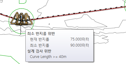

하위 도면요소가 조건이나 설계 검사를 위반하면 경고 기호가 도면 윈도우, 선형 도면요소 뷰 및 선형 배치 매개변수 대화상자의 하위 도면요소에 표시됩니다. 커서를 도면 윈도우의 경고 기호 위에 놓으면 툴팁에 해당 위반에 대한 정보가 표시됩니다. 설계 조건을 위반하면 툴팁에 위반된 조건과 함께 해당 조건을 충족시키는 최소값이 표시됩니다. 설계 검사를 위반하면 툴팁에 위반된 설계 검사 이름이 표시됩니다.

확대 시 경고 기호의 축척은 자동으로 조정되지 않습니다. 명령행에서 REGEN을(를) 입력하여 경고 기호의 크기를 조정합니다.
툴팁은 도면 윈도우에서 설계 조건 위반을 검토하는 편리한 방법입니다. 툴팁에는 다음 두 가지 위반이 표시됩니다.
하위 도면요소가 여러 조건 또는 설계 검사를 위반하는 경우 해당 하위 도면요소에는 단일 기호만 표시됩니다. 하위 도면요소에서 기호를 지우려면 모든 위반을 지워야 합니다.
