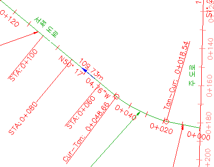

그룹의 일부인 개별 레이블 객체의 레이블 스타일 변경
그립이 0+060 레이블에만 나타납니다. 다른 주 측점 레이블은 선택되지 않습니다.
측점 레이블 0+060의 레이블 스타일만 변경됩니다. 서쪽 도로에 있는 나머지 주 측점 레이블은 현재 스타일을 유지합니다.
변경된 주 측점 레이블 유형 스타일: STA: 0+060만
