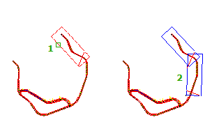

대부분의 경우 새 뷰 프레임은 선택된 뷰 프레임 앞에 삽입됩니다.
다음 중 하나를 수행하여 새 뷰 프레임을 삽입하십시오.
- 뷰 프레임을 마우스 오른쪽 버튼으로 클릭한 후 뷰 프레임 삽입을 클릭하거나 명령행에 InsertViewFrame을 입력하고 기존 뷰 프레임을 선택합니다.
새 뷰 프레임이 다음과 같이 삽입됩니다.
- 선택한 뷰 프레임과 이전 뷰 프레임 간에 간격(공백)이 없는 경우 새 뷰 프레임이 선택한 뷰 프레임 앞(선형의 시작 부분)에 삽입됩니다.
- 선택한 뷰 프레임과 이전 뷰 프레임 간에 간격이 있는 경우 두 도면 연속선의 중심(선형)을 찾고 이 점을 중심으로 새 뷰 프레임을 삽입하여 새 뷰 프레임이 삽입됩니다. 선택한 뷰 프레임이 뷰 프레임 그룹의 첫 번째 뷰 프레임이어서 왼쪽 도면 연속선이 없는 경우 새 왼쪽 도면 연속선이 작성됩니다.
- 명령행에 InsertViewFrame을 입력하고 S를 입력하여 도면에서 삽입점을 지정합니다.
- 선택한 점이 뷰 프레임의 유효한 위치인 경우 선택한 점을 중심으로 새 뷰 프레임이 삽입됩니다.
- 선택한 점이 뷰 프레임에 유효한 위치가 아니면 해당 위치가 뷰 프레임 삽입에 유효하지 않으며 새 뷰 프레임이 삽입되지 않았다는 메시지가 표시됩니다.
