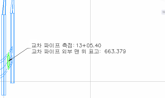

종단 뷰 및 횡단 뷰에서 교차 파이프 위치에 레이블을 지정할 수 있습니다.
교차 파이프 위치에 레이블을 지정하면 파이프에 두 개의 레이블(일반 파이프 레이블 하나와 교차 파이프 레이블 하나)이 생성될 수 있습니다. 또는 AutoCAD Civil 3D 템플릿에 제공된 NULL 레이블 스타일을 사용할 수 있습니다. Null 레이블 스타일은 교차 파이프 레이블에 대한 기본 스타일로 설정됩니다.
레이블
교차 종단을 확장하고 상황에 맞는 메뉴를 사용하여 레이블 스타일을 작성하거나 편집합니다. 여러 교차 파이프 특성이 교차 파이프 측점 및 표고 정보에 레이블을 지정하는 데 사용할 수 있는 문자 구성요소 편집기에서 제공됩니다.
레이블 추가를 클릭한 후 전체 네트워크 종단 또는 단일 요소 종단을 선택합니다. 다음 그림과 같이 필요에 따라 파이프에서 레이블을 밖으로 끌 수 있습니다.
교차 파이프가 선형을 따라 다른 측점으로 이동될 경우 레이블은 새 측점 및 표고 정보로 업데이트됩니다.

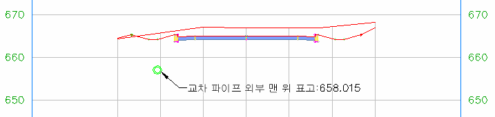

레이블
교차 횡단을 확장하고 상황에 맞는 메뉴를 사용하여 레이블 스타일을 작성하거나 편집합니다. 여러 특성이 파이프 횡단 표고 정보에 레이블을 지정하는 데 사용할 수 있는 문자 구성요소 편집기에서 제공됩니다.
레이블 추가를 클릭한 후 전체 네트워크 횡단 또는 단일 요소 횡단을 선택합니다. 다음 그림과 같이 필요에 따라 파이프에서 레이블을 밖으로 끌 수 있습니다.
교차 파이프가 다른 표고로 이동될 경우 레이블이 새 정보로 업데이트됩니다.
