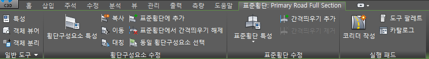

객체 선택 상황별 탭(초록색)
객체를 선택할 때 표시되는 상황별 탭의 배경색은 초록색입니다. 예를 들어 표준횡단 객체를 선택하면 표준횡단 상황별 탭이 표시됩니다. 탭의 배경색은 초록색입니다.
다음 그림은 표준횡단 객체 선택 상황별 탭을 보여 줍니다.

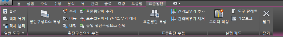

비객체 선택 상황별 탭(보라색)
선택한 객체가 없을 때 표시되는 상황별 탭의 배경색은 보라색입니다. 예를 들어 수정 탭에서 표준횡단 버튼 을 클릭하면 표준횡단 비객체 선택 상황별 탭이 표시되고 탭의 배경색은 보라색입니다. 그러면 도면에서 표준횡단을 선택하지 않고도 표준횡단과 관련된 모든 명령에 액세스할 수 있습니다.
다음 그림은 선택한 객체가 없을 때 표시되는 상황별 탭의 예를 보여 줍니다.
비객체 선택 상황별 탭에는 끝에 닫기 버튼이 있어, 이 버튼을 누르면 탭이 사라집니다. 이 탭이 표시된 상태에서 객체를 선택하면 비객체 선택 탭이 자동으로 닫히고 객체 선택 상황별 탭으로 대치됩니다.

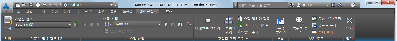

횡단 편집기 탭(파란색)
이 탭의 리본 동작은 방금 설명한 두 가지 유형과 약간 다르기 때문에, 횡단 편집기 탭의 배경색은 파란색으로 표시됩니다.
