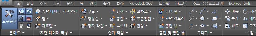

AutoCAD Civil 3D 리본은 명령과 기능에 액세스하기 위한 주 사용자 인터페이스입니다.
리본에서 명령은 탭으로 구성됩니다. 각 탭은 일련의 패널로 구성됩니다.
기본적으로 리본은 켜져 있으며(표시 상태), Ribbon 및 RibbonClose 명령을 사용하여 표시하거나 끌 수 있습니다.
리본 탭에는 정적 탭과 상황별 탭의 두 가지 유형이 있습니다.
정적 리본 탭은 리본이 켜져 있을 때 항상 표시됩니다.

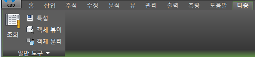

여러 가지 유형의 객체를 동시에 선택하면 다중 상황별 탭이 리본에 표시됩니다. 예를 들어 관망 객체와 선형 객체를 함께 선택하면 다중 상황별 탭이 표시됩니다.
