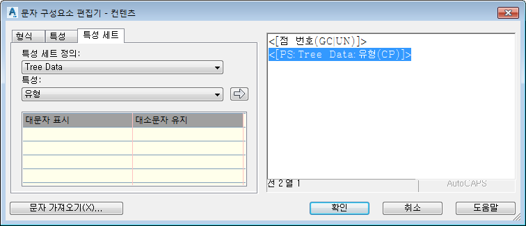

  5. 문자 구성요소 편집기 대화상자에서 특성 세트 탭을 클릭합니다.
    주: 관련 객체 유형에 적용된 특성 세트가 없는 경우 문자 구성요소 편집기에 특성 세트 탭이 표시되지 않습니다.
  6. 사용할 특성 세트 정의와 삽입할 특성을 선택합니다.

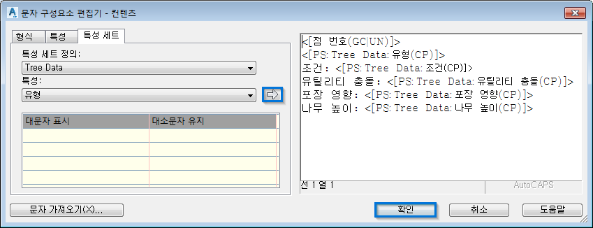

  7. 을 클릭하여 문자 윈도우에 특성을 삽입합니다. 다음 예에서는 레이블 스타일에 유형 특성이 점 번호 뒤에 추가되었습니다.
  8. 문자 창에 각 특성을 추가한 다음 창을 클릭하고 Enter 키를 눌러 단락 리턴을 삽입합니다.
  9. 필요에 따라 문자 구성요소 편집기 창에 "조건" 또는 "나무 높이"와 같은 정적 문자를 추가합니다.
    이렇게 하려면 문자 구성요소 편집기 윈도우를 클릭하고 문자를 직접 입력합니다.
