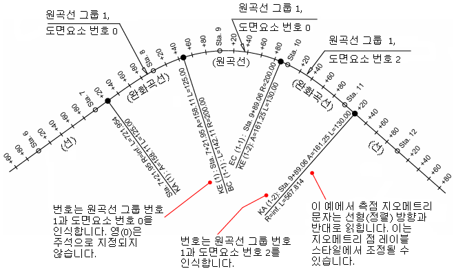

레이블 및 테이블 스타일을 사용하여 도면에서 선형 레이블 및 테이블의 모양과 동작을 조정할 수 있습니다.
선형을 작성할 때에는 선형 레이블 대화상자에서 지정한 레이블이 자동으로 지정됩니다. 레이블은 주 측점 및 보조 측점과 같은 특정 점에서 선형을 따라 적용됩니다.
선형에 레이블을 지정할 때 레이블 추가 명령을 사용하여 다음 매개변수를 지정할 수 있습니다.
명령을 사용하여 도면에 선형 테이블을 삽입할 수도 있습니다. 선형 테이블은 선형에 관한 정보를 구성하고 통합합니다. 도면에 테이블을 삽입하면 전체 레이블이 태그로 변환되며, 상세한 선형 정보가 테이블에 삽입됩니다.
