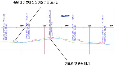

지표면 및 종단 배치를 표시하는 종단 뷰

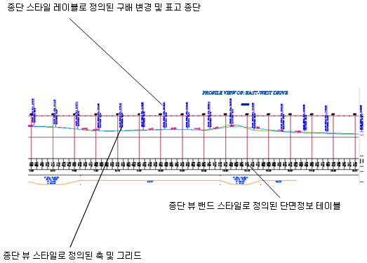

지표면 및 종단 배치의 상세 뷰
