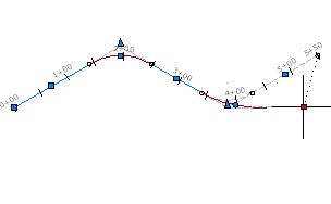

지오메트리 또는 매개변수 값을 수정하여 선형을 편집합니다.
선형을 그립 편집하거나 기하학적 값을 수정하거나 구속조건 기반 선, 원곡선 및 완화곡선 도면요소를 추가할 수 있습니다.
선형 배치 도구 도구막대, 선형 배치 매개변수 대화상자 및 선형 도면요소 뷰를 사용하여 선형을 편집합니다. 이러한 대화상자는 선형을 그립 편집 또는 선택해제하거나 다른 명령을 입력하는 경우 열린 상태로 유지됩니다.
편집할 선형을 선택한 다음 두 번째 선형을 선택하면 두 번째 선형은 활성 선형이 됩니다. 가장 최근에 선택한 선형에 선형 배치 도구 도구막대 및 선형 도면요소 뷰의 포커스가 있습니다. 마지막으로 선택한 객체가 현재 객체가 되며 해당 객체에는 선형 편집 도구의 포커스가 있습니다.
