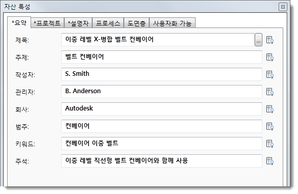

자산 특성 지정
특성을 통해 자산을 관리 및 검색하고, 보고서를 작성하고, BOM을 업데이트할 수 있습니다. 자산 특성을 지정 또는 업데이트하는 경우 다음 사항에 유의하십시오.
자산에 특성을 지정하려면:
  1. 자산 빌더 탭의 작성자 패널에서 자산 특성 을 클릭하여 특성 창을 엽니다.
  2. 자산 검색기에서 이 자산을 쉽게 찾기 위해 요약 정보를 입력합니다.
    주: 각 필드 옆에 나타나는 전구 아이콘은 AutoCAD에서 블록에 특성 값이 표시되는지 여부를 결정합니다.
    표시를 켜려면 이 아이콘을 클릭합니다. AutoCAD에서 표시를 숨기려면 이 아이콘을 꺼진 채로 둡니다.
    또한 이러한 아이콘은 프로젝트 및 설명자 필드와 사용자화 가능 탭의 값 필드에도 나타납니다.
