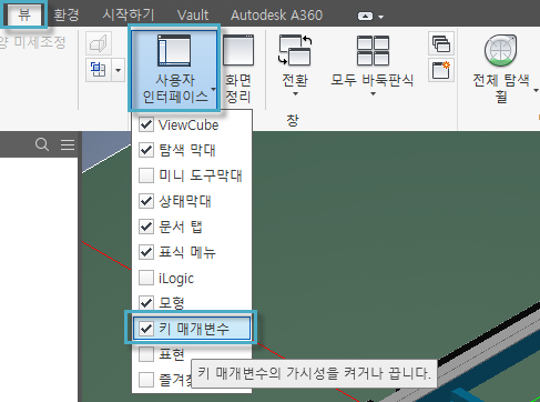

  1. 패널 사용자 인터페이스 옵션에서 키 매개변수 확인란을 선택합니다.

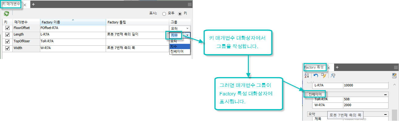

  5. 리스트에서 키 매개변수를 선택합니다.
  6. 키 매개변수 대화상자의 그룹 열에 그룹의 사용자 이름을 입력합니다.
  7. 리본에서 자산 편집기 마침 을 클릭합니다.

  12. Factory 특성 대화상자에서 그룹을 보려면 Factory 도구 패널 팔레트 메뉴에서 Factory 특성을 선택합니다.
  13. 배치에서 자산을 선택하여 Factory 특성 대화상자에 키 매개변수를 표시합니다.
