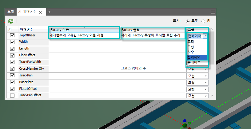

Inventor Factory에서 키 매개변수 편집
다음을 수행하여 Inventor에서 키 매개변수를 사용자화합니다.
  • 사용자화된 Factory 이름을 키 매개변수에 지정합니다.
  • Factory 특성 팔레트에 표시되는 사용자 고유의 Factory 툴팁을 작성합니다.
  • 사용자화된 그룹을 작성하여 매개변수를 더 효과적으로 구성합니다.
  • 자산의 모든 매개변수를 표시하거나 키 매개변수만 표시하도록 선택합니다.
마침을 클릭하여 키 매개변수 대화상자에 입력된 모든 사용자 정보를 저장합니다. 배치에 자산이 배치되는 경우 키 매개변수만 표시됩니다.
Inventor Factory에는 키 매개변수 대화상자를 제어하는 다음 3가지 열이 있습니다.
  • Factory 이름
  • Factory 툴팁
  • 그룹

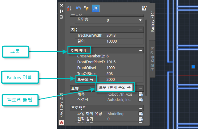

사용자화된 특성은 모든 Factory 특성 팔레트에 표시됩니다.
AutoCAD Factory 특성 팔레트의 키 매개변수 업데이트 예:
