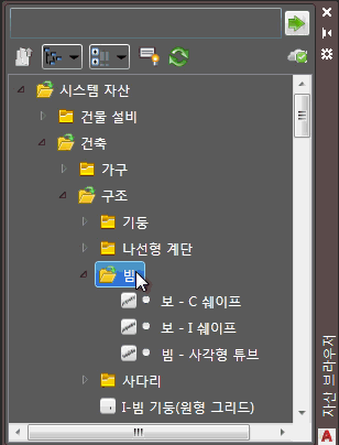

  1. AutoCAD의 자산 검색기에서 폴더를 선택합니다.
  2. 선택한 폴더를 마우스 오른쪽 버튼으로 클릭하여 상황에 맞는 메뉴 명령 리스트에 액세스합니다.
  3. 자산 업데이트를 선택합니다.
모든 자산이 최신 자산 데이터로 업데이트됩니다.

자산 검색기에서 Factory 자산을 다운로드하려면:
  1. AutoCAD의 자산 검색기에서 폴더 또는 검색 결과 리스트를 선택합니다.
  2. 선택한 폴더 또는 검색 결과 노드를 마우스 오른쪽 버튼으로 클릭하여 상황에 맞는 메뉴 명령 리스트에 액세스합니다.
  3. 메뉴에서 자산 다운로드를 선택합니다.
이제 다운로드한 모든 자산을 Factory 배치에서 사용 및 재사용할 수 있습니다.
자산 검색기 검색 결과에서 자산을 대량으로 업데이트하거나 다운로드하려면:
또는, 자산 검색기 내에서 검색 결과의 자산 리스트를 대량으로 업데이트하거나 다운로드하도록 선택할 수 있습니다.
  1. 검색 기준을 입력하고 Enter 키를 누릅니다.
  2. 자산 검색기에서 을(를) 선택하고 마우스 오른쪽 버튼을 클릭하여 상황에 맞는 메뉴 옵션에 액세스합니다.
  3. Factory 옵션 위에 마우스를 놓고 상황에 맞는 메뉴를 확장한 후 자산 업데이트 또는 자산 다운로드를 선택합니다.
