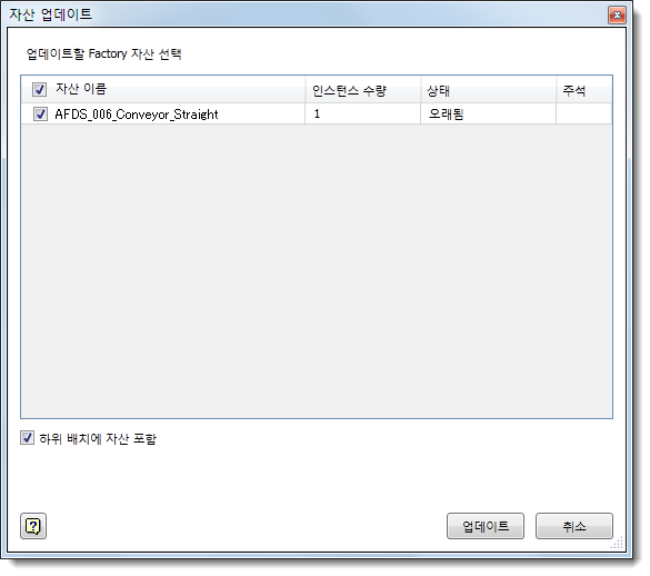

Inventor 배치에 배치된 자산을 업데이트하려면:
자산을 작성 및 게시한 후 변경해야 할 수 있습니다. 자산 편집이 문제가 아니지만 배치에 이미 배치한 자산에 변경 사항을 적용해 보는 것은 어떻습니까? Inventor 리본의 자산 업데이트 명령을 사용하여 새 자산 데이터 정의로 배치된 자산을 선택적으로 업데이트할 수 있습니다.
자산 빌더를 사용하여 편집해야 하는 자산에 필요한 사항을 변경하고 자산을 게시할 수 있습니다.
  1. 자산을 배치한 배치를 엽니다.
  2. Factory 리본에서 자산 업데이트를 선택하여 오래된 자산 리스트를 표시합니다.
  3. 업데이트할 배치된 자산 옆의 확인란을 선택합니다. 행의 아무 곳에나 마우스 커서를 올려 두면 변경 사항을 쉽게 식별할 수 있도록 배치 내에서 해당 자산이 강조 표시됩니다.
  4. 하위 배치에 자산 포함 확인란을 선택하면 하위 조립품에 배치된 자산도 업데이트됩니다.
  5. 업데이트를 선택합니다. 자산 업데이트가 완료되면 상태가 성공으로 변경됩니다. 업데이트에 실패한 경우 상태 위에 마우스를 올려다 놓으면 이유를 확인할 수 있습니다.

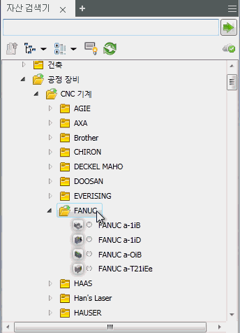

자산 검색기에서 자산을 대량으로 다운로드하려면:
Factory 배치에서 사용 및 재사용할 자산을 다운로드할 수 있습니다. 다운로드한 Factory 클라우드 자산은 로컬 하드 드라이브의 FactoryCloudLibrary 폴더에 저장됩니다.
Inventor 자산 검색기에서 Factory 자산을 다운로드하려면:
  1. Inventor의 자산 검색기에서 폴더 또는 검색 결과 리스트를 선택합니다.
  2. 선택한 폴더 또는 검색 결과 노드를 마우스 오른쪽 버튼으로 클릭하여 상황에 맞는 메뉴 명령 리스트에 액세스합니다.
  3. 메뉴에서 자산 다운로드를 선택합니다.
이제 다운로드한 모든 자산을 Factory 배치에서 사용 및 재사용할 수 있습니다.

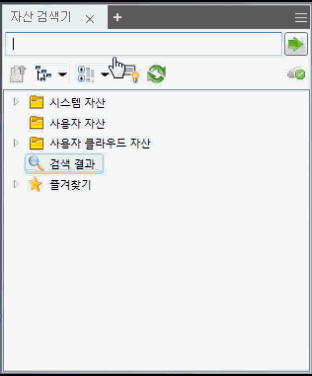

자산 검색기 검색 결과에서 자산을 대량으로 업데이트하거나 다운로드하려면:
또는, 자산 검색기 내에서 검색 결과의 자산 리스트를 대량으로 업데이트하거나 다운로드하도록 선택할 수 있습니다.
  1. 검색 기준을 입력하고 Enter 키를 누릅니다.
  2. 자산 검색기에서 을(를) 선택하고 마우스 오른쪽 버튼을 클릭하여 상황에 맞는 메뉴 옵션에 액세스합니다.
  3. Factory 옵션 위에 마우스를 놓고 상황에 맞는 메뉴를 확장한 후 자산 업데이트 또는 자산 다운로드를 선택합니다.
