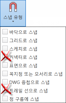

스냅 유형을 사용하여 위치 변경
스냅 유형을 사용해도 X, Y 또는 Z축을 따라 Factory 구성요소를 정확하게 선형으로 위치 변경할 수 있습니다. 이 방법을 사용해 모든 꼭지점 유형(점, 스케치 점, 점 구름 점, 꼭지점 등)을 선택할 수 있습니다.
제한사항: 현재 위치 변경 축에 수직인 모서리/면만 스냅될 수 있습니다. 또한 커넥터로 스냅트레일 선으로 스냅 스냅 유형은 지원되지 않습니다.

  1. 먼저, 옵션 패널의 스냅 유형 드롭다운 메뉴에서 꼭지점 및 모서리로 스냅트레일 선으로 스냅 옵션을 선택합니다. 메뉴의 다른 스냅 옵션은 사용하지 않습니다.
