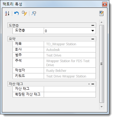

Factory 특성 검색기에 나열된 매개변수 값을 선택하고 편집하여 자산의 특성을 변경할 수 있습니다. 또한 도면층 간에 자산을 이동할 수 있습니다. 선택한 자산에 적용된 변경 사항은 해당 특정 인스턴스에만 반영됩니다. 팩토리 자산 라이브러리는 이러한 변경 사항의 영향을 받지 않습니다.
리본에서
팩토리 탭
도구 패널팩토리 특성(팔레트 드롭다운 메뉴)을 클릭합니다. 자산을 마우스 오른쪽 버튼으로 클릭하여 상황에 맞는 메뉴를 표시한 다음 Factory > Factory 특성을 선택하여 검색기에 액세스할 수도 있습니다.
Factory 특성 검색기는 Factory 배치 조립품에서 매개변수화된 자산이 선택된 경우 자산 데이터로 채워집니다. 필드가 회색으로 표시된 경우 값을 변경할 수 없습니다. 범주에 대해 자산이 정의되어 있지 않으면 범주가 표시되지 않습니다.

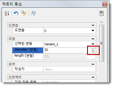

자산 특성 정의에 포함된 키 매개변수 표현식에서 특성 값이 파생되는 경우 값 위에 마우스를 놓으면 표현식을 볼 수 있습니다. 예를 들어, "The height is 70in"이 자산 설명에 나타날 수 있습니다. 이 필드 위에 마우스를 놓으면 설명을 정의하는 데 사용된 표현식인 "=The height is <height>"가 표시됩니다.
거리 측정(예: 높이, 폭 또는 길이)을 업데이트할 때 필드에 값을 입력하거나 측정 아이콘을 클릭하고 두 점을 선택하여 거리를 정의할 수 있습니다.
Factory 특성 정보는 다음 범주로 구성됩니다.
- 도면층: 선택한 자산의 도면층 이름입니다. 여러 자산을 선택한 경우에는 도면층 이름이 *VARIES*로 표시됩니다. 도면층 이름 오른쪽을 클릭하여 현재 배치에 정의된 모든 도면층의 이름이 포함된 드롭다운 리스트를 표시합니다. 드롭다운 리스트에서 원하는 도면층을 선택하여 선택한 자산을 다른 도면층으로 이동할 수 있습니다. 선택한 자산이 자산 변형인 경우 도면층 섹션의 도면층 이름 아래에 선택한 변형 옵션이 표시됩니다. 선택한 변형의 오른쪽을 클릭하여 자산 변형에 할당된 각 매개변수가 포함된 드롭다운 리스트를 표시합니다. 드롭다운에서 다른 변형 매개변수를 선택하여 자산을 수정할 수 있습니다.
- 모형: 자산 내에 키 매개변수로 지정된 모델링 매개변수입니다. 모형 매개변수는 Inventor 매개변수 명령을 사용하여 정의됩니다.
- 요약: 자산을 작성할 때 자산 특성 요약 탭에 정의된 특성입니다.
- 프로젝트: 자산을 작성할 때 자산 특성 프로젝트 탭에 정의된 특성입니다.
- 사용자화 가능: 이 매개변수는 자산 특성 명령을 사용하여 자산을 작성할 때 입력한 사용자 정의 값과 특정 iProperty를 나타냅니다. 이러한 특성은 자산 작성 시 정의한 범주를 기준으로 구성됩니다. 사용자 정의 특성을 업데이트하려면
을(를) 클릭하여 오른쪽 위 구석에 있습니다.
- 설명자: 자산에 대한 설명입니다. 설명자에는 자산에 대한 일반 정보(예: 제조업체, 모형 이름 및 모형 번호)가 기록됩니다. 자산의 각 복사본은 설명자가 동일합니다. 확장된 설명자에는 자산에 대한 추가 정보가 포함되어 있습니다. 예를 들어 "변형이 있는 직선 컨베이어"는 자산 배치 시 이 자산의 변형을 선택할 수 있음을 나타냅니다.
- 자산 태그: 자산과 연관된 태그입니다. 자산 태그에는 특정 자산에 대한 특정 정보(예: 회사 재고 번호, 자산 일련 번호)가 기록됩니다. 자산의 각 복사본에는 고유한 자산 태그가 지정됩니다.
