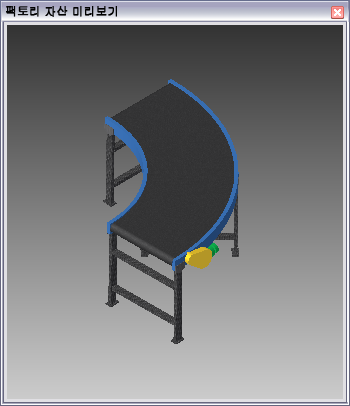

  • 미리보기: 선택된 자산을 표시하는 별도의 Factory 자산 미리보기 창을 실행합니다. 팩토리 자산 미리보기 창을 켜거나 끄려면 Factory 탭 도구 패널 팔레트 Factory 자산 미리보기 .

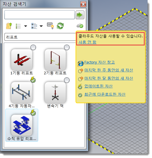

클라우드 기반 컨텐츠 사용 여부 설정 방법
클라우드 기반 자산을 다운로드하려면 먼저 클라우드 기반 컨텐츠를 사용할 수 있는 상태이어야 합니다. 클라우드 기반 컨텐츠는 기본적으로 사용되며 이 아이콘은 자산 브라우저 의 오른쪽 위 가까이에 표시됩니다.
클라우드 기반 컨텐츠를 사용하지 않는 상태일 때 이 아이콘은 자산 브라우저에 표시됩니다. 클라우드 기반 컨텐츠를 사용하려면 다음을 수행합니다.
  1. 팩토리 배치에서 작업 중인 경우 팩토리 탭 옵션 패널 팩토리 옵션 을 클릭하여 팩토리 옵션 대화상자를 표시합니다.
  2. 팩토리 배치에서 작업 중이지 않은 경우 Factory 탭 Factory 시작 패널 Factory 옵션 을 클릭하여 팩토리 옵션 대화상자를 표시합니다.
  3. 자산 탭을 클릭하고 클라우드 기반 자산 사용 확인란을 선택합니다. 클라우드 기반 컨텐츠를 사용하지 않으려면 확인란의 선택을 취소합니다.
  4. 팩토리 옵션 대화상자를 닫습니다.
팁: 클라우드 기반 컨텐츠 사용 여부를 쉽고 빠르게 설정하려면 자산 브라우저의 오른쪽 위에 있는 아이콘을 클릭하거나 그 위에 커서를 놓습니다. 그런 다음 클라우드 자산 정보 팝업 창에서 사용 또는 사용 안 함을 클릭합니다. 또한 이 창에는 클라우드 기반 자산 상태에 대한 정보가 표시되며 웹 기반 Factory 자산 창고에 액세스할 수 있습니다.
클라우드 기반 컨텐츠를 다운로드하는 방법
클라우드 기반 Factory 자산은 자산 검색기 아이콘으로 표시됩니다. 새로 추가된 클라우드 기반 자산은 2주 동안 아이콘으로 표시됩니다. 클라우드 기반 자산을 팩토리 배치에 배치하려면 먼저 해당 자산을 다운로드해야 합니다. 이렇게 하려면 자산 검색기에서 배치할 자산 폴더 또는 자산을 마우스 오른쪽 버튼으로 클릭하고 상황에 맞는 메뉴에서 자산 다운로드를 선택합니다. 다운로드가 완료되면 아이콘이 모양으로 표시됩니다.
다운로드한 자산은 로컬 하드 드라이브의 FactoryCloudLibrary 폴더에 저장됩니다. 따라서 인터넷에 연결되지 않은 경우에도 모든 팩토리 배치에 사용할 수 있습니다. 다운로드한 자산의 업데이트된 새로운 버전이 있는 경우 해당 자산은 자산 검색기 아이콘으로 표시됩니다.

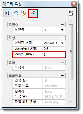

기존 자산 변형 매개변수와 다른 값을 제공하려면 다음을 수행합니다.
  1. 팩토리 배치에서 수정할 자산 변형을 선택합니다. 여러 자산을 선택하려면 Ctrl 키를 누른 채 선택하면 됩니다.
  2. 자산을 선택했으면 Factory 특성 검색기 상단의 변형 제어 매개변수 사용 버튼 을 클릭하여 모형 매개변수 변형 이름을 활성화합니다.
    주: 자산 변형 매개변수 이름은 대부분 그림에 표시된 예와 다릅니다.
  3. 변형 매개변수 이름에 대한 새 값을 입력하고 Enter 키를 누르거나, Factory 특성 검색기 상단의 업데이트 버튼 을 클릭합니다.
  4. 선택한 자산 변형이 새 값으로 업데이트되고 선택한 변형 필드에 *없음*이라는 단어가 표시됩니다.

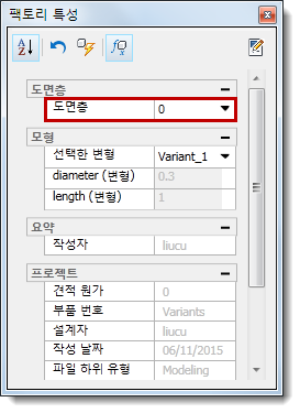

배치된 자산을 도면층 간에 이동하는 방법
  1. 팩토리 바닥 배치에서 자산을 하나 이상 선택합니다. 여러 자산을 선택하려면 Ctrl 또는 Shift 키를 누른 채 선택합니다.
  2. 선택한 자산의 도면층 이름이 Factory 특성 검색기의 상단 쪽에 표시됩니다. 서로 다른 도면층의 여러 자산을 선택한 경우에는 도면층 이름이 *VARIES*로 표시됩니다.
  3. 도면층 이름 오른쪽에 있는 아래쪽 화살표를 클릭하여 현재 배치에 정의된 모든 도면층의 이름이 포함된 드롭다운 리스트를 표시합니다.
  4. 선택한 자산을 이동할 도면층을 선택합니다.
  5. 드롭다운 리스트가 닫히고 선택한 도면층이 이전 도면층 이름으로 바뀝니다.
  6. 팩토리 특성 브라우저 도구막대에서 업데이트 버튼 을 클릭하여 자산을 다른 도면층으로 이동합니다.
  7. Esc 키를 누르거나 그래픽 창의 빈 영역을 클릭하여 선택 사항 강조 표시를 끕니다.

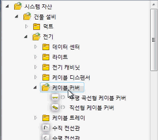

  1. 시스템 자산 브라우저에서 건축 폴더를 엽니다.
  2. 그런 다음 필요에 따라 피트 또는 플랫폼 폴더를 엽니다.
  3. 옵션 패널의 스냅 유형 드롭다운 메뉴에서 적절한 스냅 대상 유형을 선택합니다.
  4. 피트 배치의 경우 피트 폴더에서 필요한 형상 모양(직사각형, 타원형, 반원형 등)을 선택합니다.

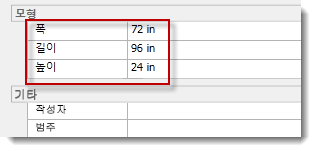

  5. 배치 후 자산의 치수(피트 솔리드 벽 두께 포함)를 수정하려면 팩토리 특성 브라우저에서 해당 매개변수 값을 편집합니다.
