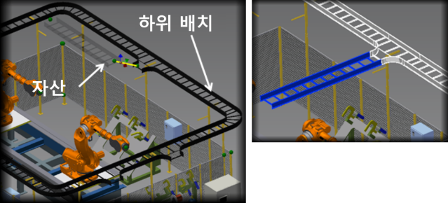

사용되지 않은 커넥터 노출
노출 명령을 사용하면 배치 또는 하위 배치에서 사용되지 않은 모든 커넥터를 표시할 수 있습니다. 커넥터가 노출된 다음에는 하위 배치 간에 연결된 자산을 배치할 수 있습니다.
사용되지 않은 커넥터를 노출하려면 다음을 수행합니다.
  1. 하위 배치가 하나 이상 포함된 배치를 새로 작성하거나 기존 배치를 엽니다.
  2. 사용되지 않은 커넥터 중 사용하려는 커넥터가 포함된 하위 배치를 활성화합니다.
  3. 리본에서 팩토리 탭 관계 패널 노출을 클릭합니다.
  4. 사용되지 않은 커넥터에 마우스 왼쪽 버튼을 클릭하여 선택합니다. 이제 커넥터가 노출되어 표시됩니다.
  5. 필요에 따라, 사용되지 않은 커넥터를 계속 선택합니다.
  6. 커넥터를 모두 선택하고 나면 마우스 오른쪽 버튼을 클릭하여 상황에 맞는 팝업 메뉴에서 종료를 선택합니다. 아무런 커넥터를 노출하지 않고 명령을 종료하려면 마우스 오른쪽 버튼을 클릭하고 취소를 선택하거나 Esc 키를 누릅니다.
  7. 자산 검색기에서 자산을 찾아 노출된 커넥터에 연결합니다. 다른 노출된 커넥터에 자산을 계속해서 연결합니다.
  8. 연결 작업을 마치면 팩토리 배치의 맨 위 단계로 되돌아갑니다.
  9. 다른 하위 배치 간에도 자산을 더 연결하려면 이 절차를 반복합니다.
