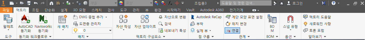

자산 연결
    연결 명령을 사용하여 서로 가까이 있는 연결점을 수동으로 연결합니다.
    여러 커넥터를 사용하여 자산을 배치한 다음 연결 명령을 선택합니다.
    자산에서 첫 번째 커넥터를 선택합니다.
    첫 번째 커넥터를 끌어 놓아 두 번째 커넥터를 연결합니다.
    그러면 커넥터에 의해 자산이 구속됩니다.
