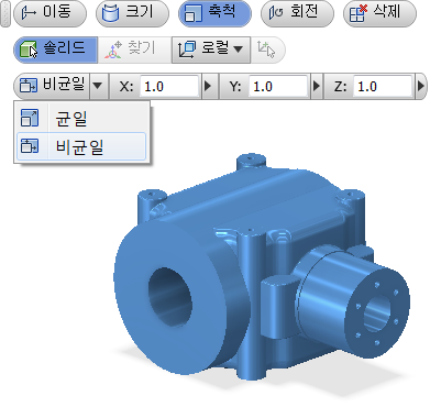

직접 편집
미니 도구막대 옵션에 축척이 추가되었습니다. 드롭다운 리스트를 사용하여 균일 또는 비균일 축척 옵션을 지정할 수 있습니다.
