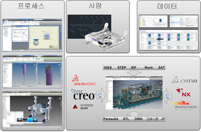

Inventor 2016에서는 일반적으로 3D 모델링과 연관된 경계를 관통하여 업무 수행과 관련된 사용자, 데이터, 사람 및 프로세스 간에 중요한 연결된 설계 환경을 제공합니다. 원활한 파라메트릭 직접 편집 및 자유형 설계 도구를 제공하는 것에서부터 Inventor 데이터를 비원시 CAD 형식에 연관적으로 연결하고 전기 및 기계 데이터를 단일 설계로 통합하는 것에 이르기까지Inventor 2016을 통해 완전히 새로운 방식으로 설계와 연결할 수 있습니다.
Inventor 2016 R2는 핵심적인 제품 향상 기능을 제공하고, 선행 시뮬레이션 및 개념 경량 부품 설계를 통해 제품 성능을 향상시키는 새로운 도구, 보다 효율적인 전기 및 기계 설계 데이터 워크플로우 등도 제공합니다.
Inventor 2016 R3에는 설계 팀 전반에 걸쳐 설계 프로세스를 열고 공동 작업을 개선하는 흥미로운 새 도구가 포함되어 있습니다.
다중 CAD 환경에서 더욱 효율적으로 작업
다른 CAD 시스템에서 파일을 가져오기 위한 새로운 기술입니다.
- CATIA, SolidWorks, NX, Pro-E/Creo 및 Alias 파일에서 CAD 데이터의 연관 가져오기를 통해 선택한 파일에 대한 링크를 유지할 수 있습니다. 모형이 변경되면 Inventor에서 가져온 형상이 업데이트됩니다.
- 가져오기 선택 지원을 통해 중요한 형상을 읽기만 하여 가져오기 프로세스 시간을 단축할 수 있습니다. 새 선택 탭에서는 CATIA, SolidWorks, Pro-E/Creo, NX, Alias, STEP, IGES 또는 Rhino 파일을 가져올 때 가져올 객체를 지정하는 옵션을 제공합니다.
- 멀티 스레드 지원이 가능합니다. 이로 인해 Inventor에서는 Inventor가 실행 중인 가용 하드웨어를 더욱 효율적으로 사용할 수 있습니다. 따라서 다른 CAD 시스템의 파일 작업 시 향상된 성능을 경험할 수 있습니다.
- CATIA , SolidWorks, Pro-E/Creo, NX, Alias, STEP, IGES, Rhino, SAT, Parasolid 이진 파일 가져오기 옵션이 간소화되어 가져오기 옵션을 확실하게 선택할 수 있습니다.
