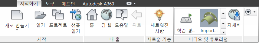

비디오 및 튜토리얼 패널
비디오 및 튜토리얼 패널에서 다음과 같은 사항이 변경되었습니다.
  • 패널은 기본적으로 활성화되어 있습니다.
  • 시작하기 튜토리얼의 학습 경로 링크가 패널로 이동되었습니다.
  • 12가지 학습 경로 안내 튜토리얼이 더 이상 비디오 및 튜토리얼 패널에 개별적으로 표시되지 않습니다. 학습 경로에서 이러한 튜토리얼에 액세스할 수 있습니다.
  • 학습 경로 튜토리얼 이외에도 AutoCAD 형상 가져오기 안내 튜토리얼이 포함되어 있습니다.
  • 안내 튜토리얼 다운로드 사이트로 직접 이동할 수 있도록 추가 튜토리얼 아이콘이 제공됩니다.
    팁: 이 버튼을 클릭하면 릴리즈 주기에 전체에서 자주 릴리즈하는 새 튜토리얼을 볼 수 있습니다.
