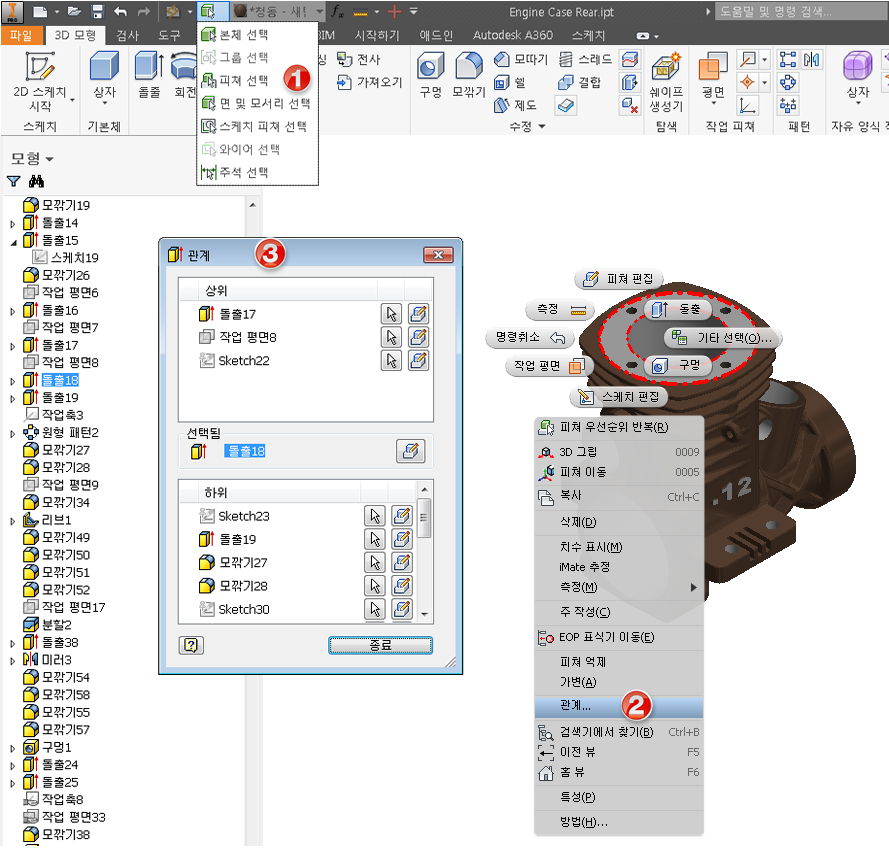

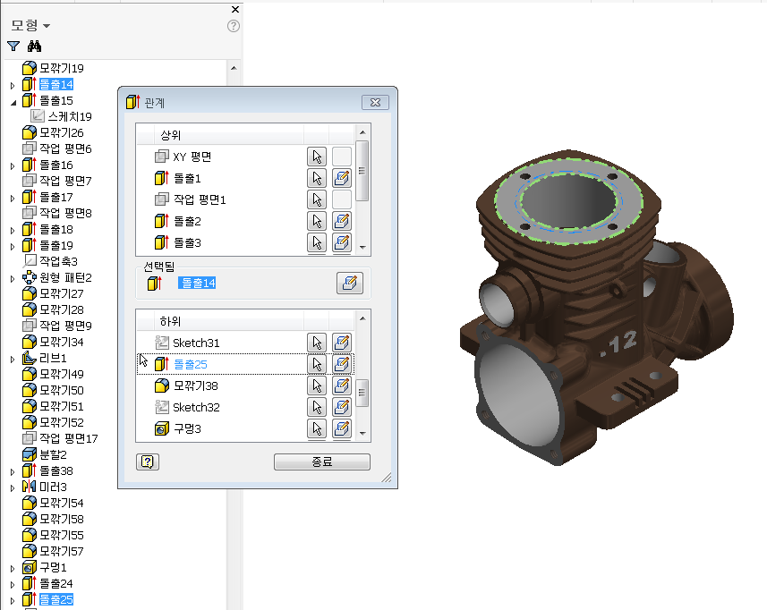

부품 내에서 상위/하위 관계 피쳐 보기
이제 부품 환경의 모형 검색기 또는 그래픽 창에서 부품에서 이 상위/하위 피쳐 관계에 쉽게 액세스할 수 있습니다. 이 새로운 대화식 대화상자에서는 부품 내에서 직접 피쳐 종속성을 볼 수 있습니다. 관계 대화상자에서 아이콘을 선택하여 선택한 뷰로 전환합니다. 아이콘을 선택하여 피쳐 편집 대화상자에 액세스합니다.
상위/하위 피쳐 종속성은 관계 대화상자에서 볼 수 있습니다. 이러한 피쳐는 다음과 같습니다.
  • 스케치
  • 공유 스케치
  • 평면
관계 대화상자 및 볼 수 있는 피쳐 종속성에 액세스하려면:
  • 모형 검색기: 모형 검색기에서 피쳐 노드를 마우스 오른쪽 버튼으로 클릭하여 상황에 맞는 메뉴를 표시하고 관계...를 선택합니다.
  • 그래픽 창: 선택 필터를 피쳐 선택으로 설정하고, 화면표시에서 피쳐를 선택하고 마우스 오른쪽 버튼을 클릭한 후 관계...를 선택합니다.
자세한 내용은 부품에서 관계를 찾으려면을 참고하십시오.
