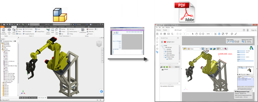

모형을 새 형식인 3D PDF로 내보낼 수 있습니다. PDF 형식 외에, 3D PDF 파일에는 모형의 3D 뷰가 포함됩니다. Inventor 모형을 내보낼 때 선택한 설계 뷰 표현이 모형 뷰로 변환된 후 3D PDF 파일에 배치됩니다.
3D PDF 파일은 Adobe Acrobat Reader에서 볼 수 있습니다. 3D 탐색 도구를 사용하여 모형 뷰를 조작할 수 있습니다. 모형 트리를 표시하여 3D PDF 파일에 포함된 모형 구성요소 및 데이터를 표시합니다.
