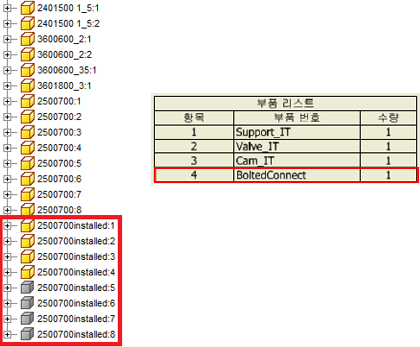

설계 뷰의 부품 리스트 필터에 새로 포함된 수량 설정 조정
도면의 부품 리스트에 대한 설계 뷰 필터에 새 수량 조정 옵션이 추가되었습니다. 수량 조정 옵션은 필터 설정 대화상자에서 액세스할 수 있습니다.
수량 조정 확인란이 사용으로 설정되면 부품 리스트의 수량 옵션은 설계 뷰의 항목 가시성에 따라 조정됩니다. 부품 리스트의 수량 및 항목 수량 열의 경우에는 이러한 보이는 부품만 고려됩니다.
자세한 내용은 필터 설정 대화상자를 참고하십시오.
