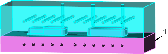

회전 코어는 회전하는 금형 캐비티입니다.
레이어 분할창을 사용하여 회전 코어(
1
)를 포함하는 금형 성분을 선택합니다.
모델 분할창을 마우스 오른쪽 버튼으로 클릭하고 속성을 선택합니다. 금형 블록(3D)을 선택하고
확인
을 클릭합니다.
오버몰딩 금형 성분
탭을 선택하고 성분 옵션을
회전 성분
으로 설정합니다.
설정...
버튼이 나타납니다. 버튼을 클릭하여 회전 축 및 기준점을 지정합니다.
주:
자동
은 기준점을 금형의 중심으로 설정합니다. 금형이 완벽하게 대칭되는 경우에만 이 옵션을 사용하십시오.
금형 블록(3D)
대화상자에서
확인
을 클릭합니다.
주:
확인
을 클릭하기 전에 고정된 캐비티와 회전하는 코어의 속성이 서로 다른지 확인합니다.
회전 코어(
1
