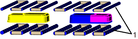

오버몰딩을 위한 냉각관 설정
금형 양쪽에 냉각관이 포함되어 있습니다. 고정 캐비티에 속하는 채널과 회전 코어에 속하는 채널을 구분해야 합니다.
  1. 레이어 분할창에서 냉각관(1)을 선택합니다.
  2. 모델 분할창을 마우스 오른쪽 버튼으로 클릭하고 속성을 선택합니다.
  3. 고정 캐비티에서 채널을 선택하고 확인을 클릭합니다.
  4. 오버몰딩 금형 성분 탭을 선택하고 성분 옵션을 고정 성분으로 설정합니다.
  5. 1단계와 2단계를 반복하여 회전 코어에서 채널을 선택하고 확인을 클릭합니다.
  6. 오버몰딩 금형 성분 탭을 선택하고 성분 옵션을 회전 성분으로 설정합니다.
  7. 설정...을 클릭하여 회전 축 및 기준점을 지정합니다.
  8. 확인을 두 번 클릭하십시오.
냉각관(1)
