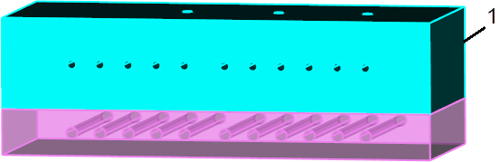

냉각(FEM)용 고정 캐비티 오버몰딩 식별
고정 캐비티는 오버몰딩 공정 동안 회전하지 않는 금형 캐비티입니다.
  1. 레이어 분할창을 사용하여 고정 캐비티 금형(1)을 포함하는 레이어 외의 모든 레이어를 숨깁니다.
  2. 모델 분할창을 클릭하고 Ctrl+A를 눌러 해당 항목을 선택합니다.
  3. 모델 분할창을 마우스 오른쪽 버튼으로 클릭하고 속성을 선택합니다. 금형 블록(3D)을 선택하고 확인을 클릭합니다.
  4. 오버몰딩 금형 성분 탭을 선택하고 성분 옵션을고정 성분으로 설정한 다음 확인을 클릭합니다.
고정 캐비티(1)는 오버몰딩 공정 중에 회전하지 않습니다.
