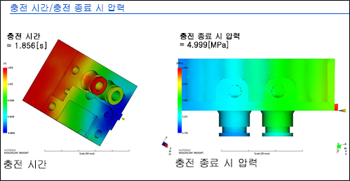

TwoPlots
TwoPlots 명령을 사용하여 2개의 서로 다른 결과 플롯을 보고서에 추가할 수 있습니다.
TwoPlots 명령의 형식은 다음과 같습니다.
TwoPlots, <Plot Name>, <Orientation>, <Plot Name2>, <Orientation2> 또는
TwoPlots, <ResultID>, <Orientation>, <Plot Name2>, <Orientation2>,
여기서 <Orientation2>는 선택적 인수입니다. 직접 작성한 저장된 보기를 사용하는 경우 배향 인수를 따옴표로 묶으십시오.
배향 인수에 대한 입력에는 다음이 포함됩니다.
예를 들면 다음과 같습니다.
