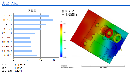

OneHistogramOnePlot 명령을 사용하여 보고서에 포함할 수 있습니다.
OneHistogramOnePlot 명령의 형식은 다음과 같습니다.
OneHistogramOnePlot, <Plot Name>, <Orientation>, <Number of Bars>, <Show Statistics> 또는
OneHistogramOnePlot, <ResultID>, <Orientation>, <Number of Bars>, <Show Statistics>
여기서 <Plot Name> 또는 <ResultID>만 필수 인수입니다.
예를 들면 다음과 같습니다.
