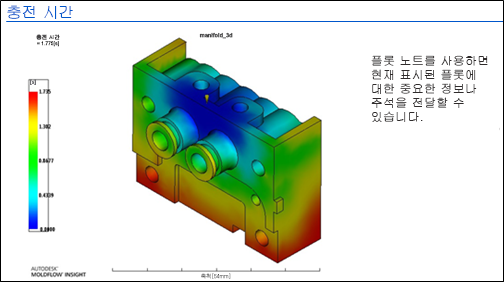

OnePlotwithNotes 명령을 사용하여 보고서에 해당 플롯 노트와 함께 단일 결과 플롯을 추가할 수 있습니다.
