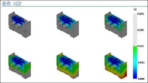

직접 작성한 저장된 보기를 사용하는 경우 배향 인수를 따옴표로 묶으십시오.
예를 들면 다음과 같습니다.
