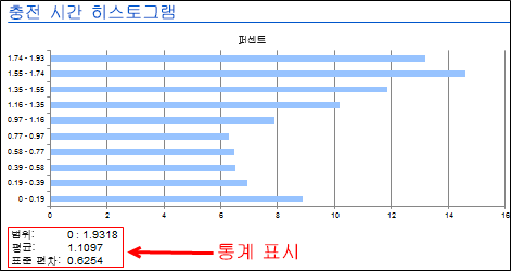

OneHistogram 명령을 사용하여 보고서에 포함할 수 있습니다.
OneHistogram 명령의 형식은 다음과 같습니다.
OneHistogram, <Plot Name>, <Number of Bars>, <Show Statistics> 또는
OneHistogram, <ResultID>, <Number of Bars>, <Show Statistics>
여기서 <Show Statistics>는 선택적 인수입니다.
예를 들면 다음과 같습니다.
