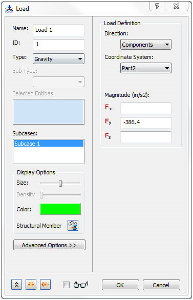

하중 정의 섹션은 하중 양식에서 선택한 유형에 따라 달라집니다. 이 섹션에는 방향, 좌표계 및 크기의 세 가지 하위 섹션이 있습니다. 다음 예에서는 몇 가지 하중 유형을 보여줍니다.
방향:
- 유형이 힘인 경우 방향 및 벡터 구성요소 또는 전체 힘 값(크기)을 지정하여 하중을 정의할 수 있습니다.
- 또한 형상 엔티티 옵션을 선택한 경우 그래픽 영역에서 모서리/스케치를 선택하여 하중 방향을 지정할 수 있습니다. 하중 방향은 선택한 모서리/스케치 곡선의 시작 부분에 있는 접선 벡터입니다.
- 다음 방법 중에서 선택할 수 있습니다.
- 유형이 압력인 경우 방향이 표면에 수직(기본값)이면 면을 선택하고 크기 상자에 값을 입력하여 압력 하중을 적용합니다. 구성요소 및 형상 엔티티도 지원합니다.
- 유형이 중력인 경우 적절한 방향의 가속도 값을 입력하여 본체 하중을 지정할 수 있습니다. 모든 방향 옵션(구성요소, 표면에 수직 및 형상 엔티티)을 지원합니다.
- 유형이 회전 힘인 경우 형상 엔티티 옵션을 사용하면 정의된 형상 축을 사용할 수 있습니다.
- 유형이 열 생성, 온도 또는 초기 조건인 경우 크기 값을 입력하여 본체 하중을 지정할 수 있습니다.
좌표계:
- 분산된 하중 유형을 선택한 경우 전역 및 사용자 정의 좌표계와 요소 좌표를 선택할 수 있습니다.
요소 좌표를 선택하면 크기 방향이 힘의 경우 FXE, FYE 및 FZE로 변경되고 모멘트의 경우 MXE, MYE 및 MZE로 변경됩니다.
구속조건과 마찬가지로 하중을 끌어서 놓거나 마우스 오른쪽 버튼을 클릭하여 하위 사례 - 편집을 선택하고 강조 표시하여 해석에 포함할 수 있습니다.
힘과 마찬가지로 형상 엔티티를 사용하면 형상을 사용하여 하중 방향을 정의할 수 있습니다.
하중 기호를 사용하면 결과 힘 벡터를 편리하게 표현할 수 있습니다.
