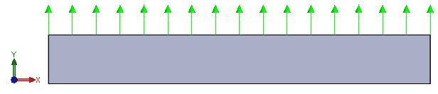

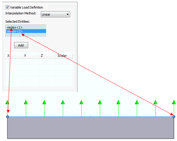

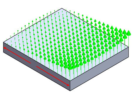

아래 이미지와 같이 분산된 하중을 적용할 판을 고려합니다.
모서리를 따라 단위 하중을 정의합니다.

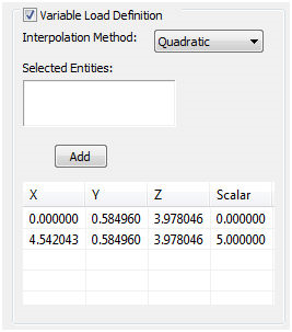

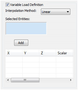

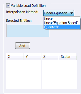

가변 하중 정의 상자를 선택합니다. 점 및 정점을 선택한 엔티티로 사용할 수 있으므로 향후 모델에 대한 가변 하중 분산을 작성할 때 참조 형상을 작성하면 유용할 수 있습니다.

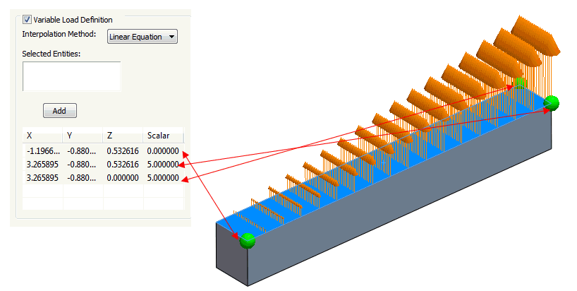

추가 버튼을 클릭하여 테이블에 3차원 위치를 추가합니다.
첫 번째 점은 스칼라 값이 0.0이고, 두 번째 점은 스칼라 값이 5.0입니다. 스칼라 상자를 두 번 클릭하여 값을 입력합니다.

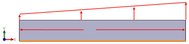

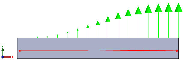

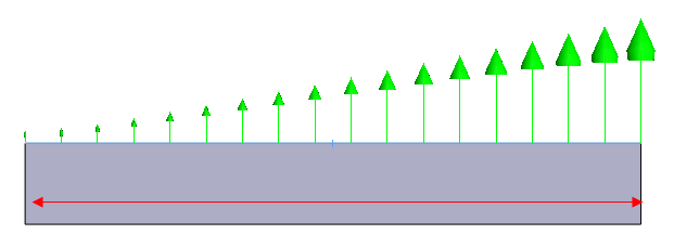

곡선이 완벽한 선형 곡선이 아니라 포물선형인지 확인합니다. 위의 치수를 기반으로 총 하중이 2.5임을 확인할 수 있습니다.
표면에서 세 번째 점이 누락되었으므로 하중 화살표를 표시할 수 없습니다. 세 번째 점을 선택하고 리스트에 추가한 다음 아래 이미지와 같이 동일한 5.0 값을 입력합니다.

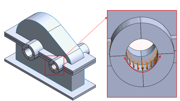

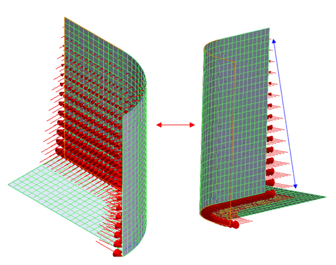

원통형 표면에서 가변 하중(예: 베어링 하중)을 정의하려면 아래 이미지와 같이 선형(방정식 기반)이 아니라 선형 옵션을 사용하는 것이 좋습니다.
정수력 가변 하중을 정의하려면 아래 이미지와 같이 선형이 아니라 선형(방정식 기반) 옵션을 사용하는 것이 좋습니다.

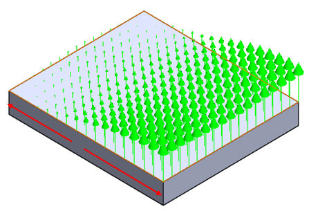

표면에서 동일한 스칼라 표면 점을 사용하여 다음과 같은 하중 분산을 작성합니다. 하중 분산은 데이터 점에서 위치가 멀수록 1.0(단위 값)으로 수평을 유지합니다.
