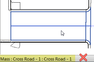

솔루션: 항목이 하이라이트될 때까지 커서를 뷰에서 이동합니다. 상태 막대의 메시지를 확인합니다. 메시지는 카테고리, 패밀리 및 항목 유형을 나타냅니다.
상태 메시지가 하이라이트된 항목이 지형 또는 매스 카테고리에서 하이라이트되었음을 나타낼 경우 항목을 클릭하여 선택하지 마십시오.

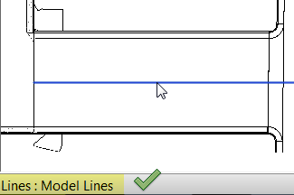

대신, 커서를 수정할 요소의 호스트 선 가까이로 이동합니다. 필요한 경우 뷰를 확대하거나, Tab 키를 눌러 가까운 요소를 순환합니다. 상태 메시지를 확인합니다. "선 : 모델 선" 또는 "선 : 상세 선"이 표시되면 클릭하여 선택합니다.
호스트 선을 성공적으로 선택하면 Modify 대화상자가 기능 리스트를 나타냅니다.
