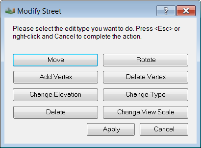

  3. Modify[수정] 대화상자에서 원하는 도구를 선택합니다.
    다음 이미지는 Modify Street[거리 수정] 대화상자를 보여줍니다. 일부 Site Designer 도구에 대한 Modify[수정] 대화상자는 약간 다릅니다.
