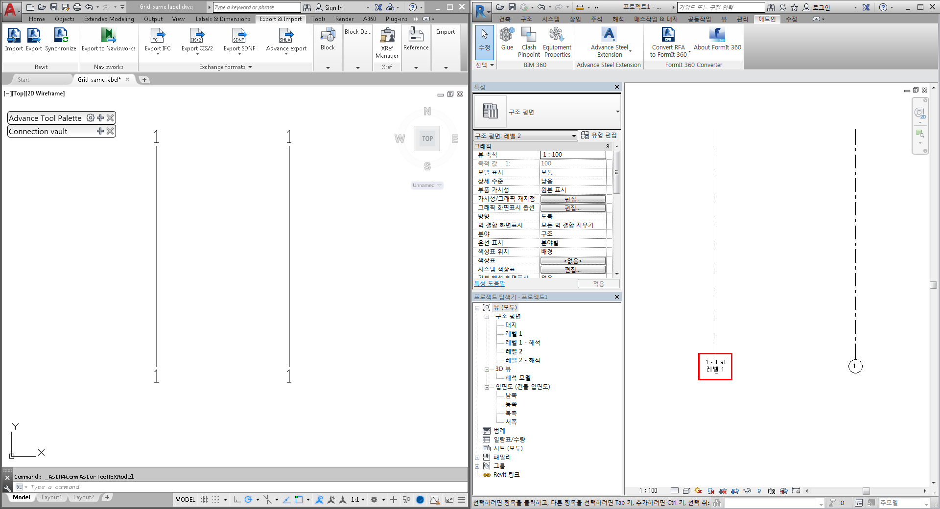

예: Advance Steel에서 시퀀스(그룹)로 정의된 그리드

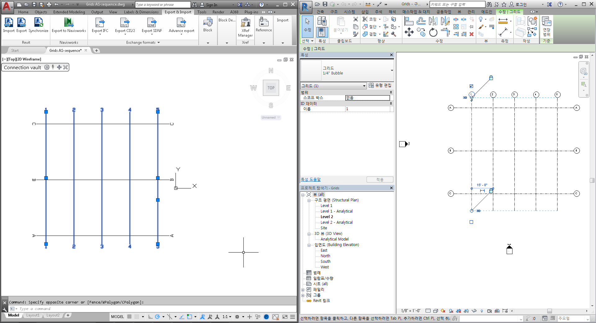

Advance Steel을 사용하여 시퀀스 내에서 그리드를 정의할 수 있습니다. 이 경우 그리드는 단일 축으로 Revit에 전송되고 Advance Steel로 다시 가져오면 시퀀스는 유지됩니다.

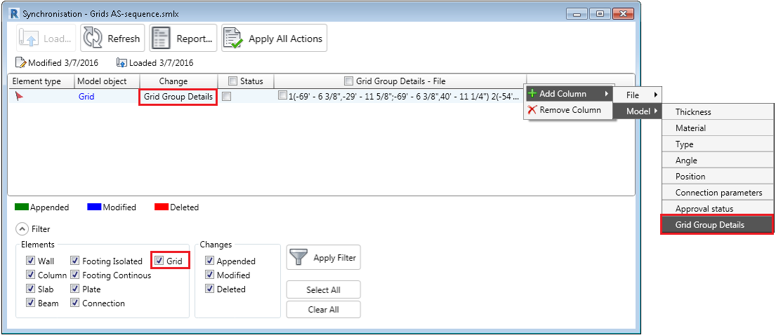

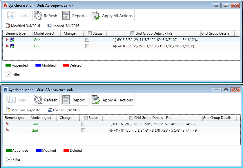

동기화 대화상자에서 각 그리드 시퀀스(예: 1~5 또는 A~C)는 구분선으로(수정됨, 추가됨 또는 삭제됨) 표시됩니다.

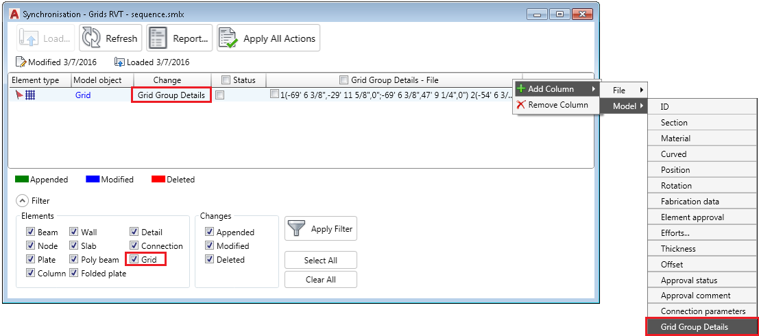

동기화 대화상자는 그리드 축 길이(확장, 축소), 위치 및 레이블에서 발생한 모든 수정사항을 표시합니다. 동기화 대화상자의 변경 열에 그리드 그룹 상세 정보 문구가 반영됩니다.
또한 대화상자에서 두 개의 추가 필드인 그리드 그룹 상세 정보 - 파일그리드 그룹 상세 정보를 로드할 수 있습니다. 필드에 축 레이블과 시작 및 끝점 좌표(괄호 안)가 표시됩니다.
대화상자에서 그리드 필터도 사용할 수 있습니다. 이 필터를 사용하여 창에서 그리드 선을 표시하거나 숨길 수 있습니다.
주: Advance Steel을 사용하면 그리드에 중복 레이블을 사용할 수 있습니다. Revit의 경우 그리드는 모델 내에서 고유한 레이블을 갖고 있어야 합니다. 중복 그리드 레이블을 갖는 .smlx 파일을 가져오거나 동기화할 때 Revit은 "레벨 x의 1 - x" 구문 형식으로 두 번째 그리드 축의 이름을 자동으로 변경합니다.

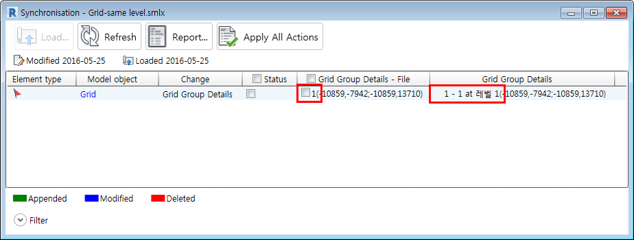

가져온 동일한 .smlx 파일을 사용하여 Revit 모델을 동기화하면 수정된 선이 대화상자에서 표시됩니다. 왜냐하면 파일은 "1"로 레이블 지정된 그리드 선을 포함하고 모델은 "레벨 1의 1 - 1"로 이름이 변경된 그리드 선을 포함하고 있기 때문입니다.
