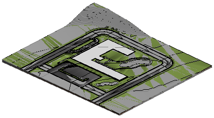

뷰가 두 개의 지형면을 표시함
Site Designer를 사용하여 기준 지형면을 설정했으며, 이제 대지 평면(또는 다른 뷰)은 2가지 버전의 지형면을 포함합니다.
문제: Set Base Toposurface 도구는 Revit 모델에 기존 지형면의 복사본을 작성합니다. 기존 지형면이 기존 상에 지정됩니다. 새 지형면은 New Construction 상에 지정됩니다. 뷰는 두 지형면을 모두 표시하여, 그래픽이 일치하지 않고 기타 예기치 않은 결과가 발생할 수 있습니다.
