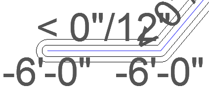

대지 요소 편집 시 뷰 축척 변경
Site Designer를 사용하여 대지 설계 요소를 수정할 때 문자 주석(예: 경사 및 고도 값)이 너무 크거나 너무 작을 경우 뷰 축척을 변경합니다.
예를 들어, 대지 요소에 대한 점의 고도를 변경하는 경우 값을 읽을 수 있도록 일시적으로 뷰 축척을 조정해야 할 수 있습니다.

    뷰의 문자 주석 크기가 그에 따라 조정됩니다.
